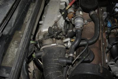

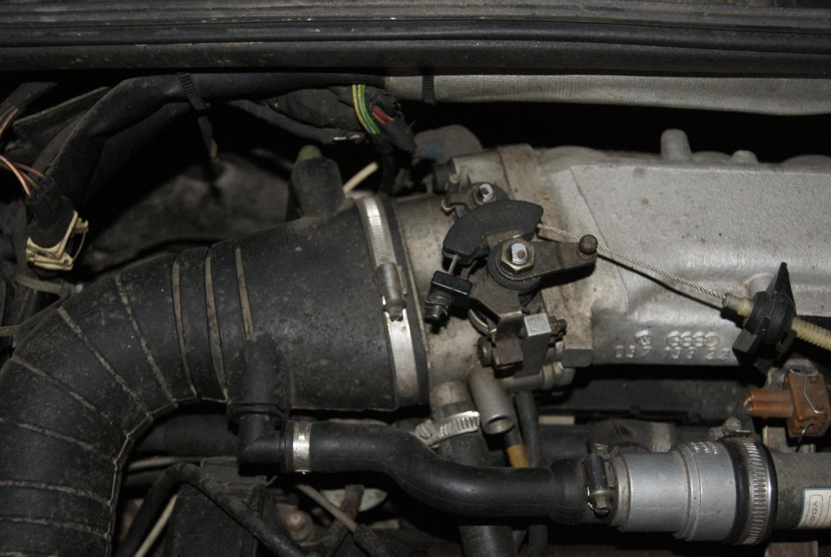

X-rayfil 0 Жалоба Опубликовано 2 Января 2013 2 мес назад сменили АКПП на МКПП двиг PF с инжектором дигифант Работал не спец в этой части но зато с энтузиазмом и дешево )), причем мозги не трогались, реле не трогались, стартер пришлось вывести напрямую, т.к иначе не заводилась Все эти два месяца мучаюсь оборотами: холодная работает неплохо, но при достижении рабочей температуры шалит оборотами (самопроизвольно повышает тысяч до 2-3 (по слуху, тк нет тахометра) а потом снижает до такой степени что вот вот заглохнет, но не глохнет, а выравнивает обороты и опять повышает). И так циклично бесконечное количество раз. Динамика движения заметно уступает, той что была при автомате. А так же, как еще один симптом, машина дергается когда медленно отпускаешь или держишь на одном уровне педаль газа, особенно заметно на 1,2,3 (как я понимаю обороты скачут и когда передача включена). Когда задал вопрос мастеру он сказал, ну коробка то работает, все переключается .... тебе надо смотреть инжектор Начал копаться в системе впрыска. Вычитал где-то что ДПДЗ на АКПП и МКПП разные. Так вот вопрос. Ну во-первых действительно ли это так, а если так, то что делать лечить мозги или ДПДЗ менять? Помогите разобраться, пожалуйста, и подскажите с чего начать Цитата Поделиться этим сообщением Ссылка на сообщение Поделиться на других сайтах
Dr. Faza 188 Жалоба Опубликовано 2 Января 2013 дроссель на автомате немножко другой! скорее всего и ДПДЗ другой.фотку дросселя сделай. Цитата Поделиться этим сообщением Ссылка на сообщение Поделиться на других сайтах
passat_LD5Z 18 Жалоба Опубликовано 2 Января 2013 немножко другой!Вернее его там просто нет, там микрики. Цитата Поделиться этим сообщением Ссылка на сообщение Поделиться на других сайтах
Dr. Faza 188 Жалоба Опубликовано 2 Января 2013 Вернее его там просто нет, там микрики. ну да...вобщем нужен дроссель с микриками от МКПП. Цитата Поделиться этим сообщением Ссылка на сообщение Поделиться на других сайтах

X-rayfil 0 Жалоба Опубликовано 2 Января 2013 залились как я понял нужно и дроссель менять и мозги прошивать так? Цитата Поделиться этим сообщением Ссылка на сообщение Поделиться на других сайтах
Dr. Faza 188 Жалоба Опубликовано 2 Января 2013 дроссель да...я бы поменял! поскольку он другой....а вот насчет мозгов не знаю! у товарища с автоматными мозгами ПФ работал...про глюки я никакие не слышал! Цитата Поделиться этим сообщением Ссылка на сообщение Поделиться на других сайтах
X-rayfil 0 Жалоба Опубликовано 2 Января 2013 спасибо а вот тогда теперь про дроссель по подробнее что именно менять Цитата Поделиться этим сообщением Ссылка на сообщение Поделиться на других сайтах
Dr. Faza 188 Жалоба Опубликовано 2 Января 2013 У ПФ дроссель не как на 2е? не знаю! может там сигнал микриков другой? не в курсе... @X-rayfil,весь в сборе меняй! разбрщики ерундой со снятием микриков не занимаются! да и цена на него 500 рублей! Цитата Поделиться этим сообщением Ссылка на сообщение Поделиться на других сайтах
Spirit78 176 Жалоба Опубликовано 2 Января 2013 не знаю! может там сигнал микриков другой? не в курсе... да по фото вижу другой) прост от 2е лежит, думал может такой же) Цитата Поделиться этим сообщением Ссылка на сообщение Поделиться на других сайтах
X-rayfil 0 Жалоба Опубликовано 2 Января 2013 я посмотрел по екзисту там ДПДЗ на акп и мкп совсем разные, возникает вопрос как вкорячить датчик от мкпп, просто сам дроссель 14500 Цитата Поделиться этим сообщением Ссылка на сообщение Поделиться на других сайтах
