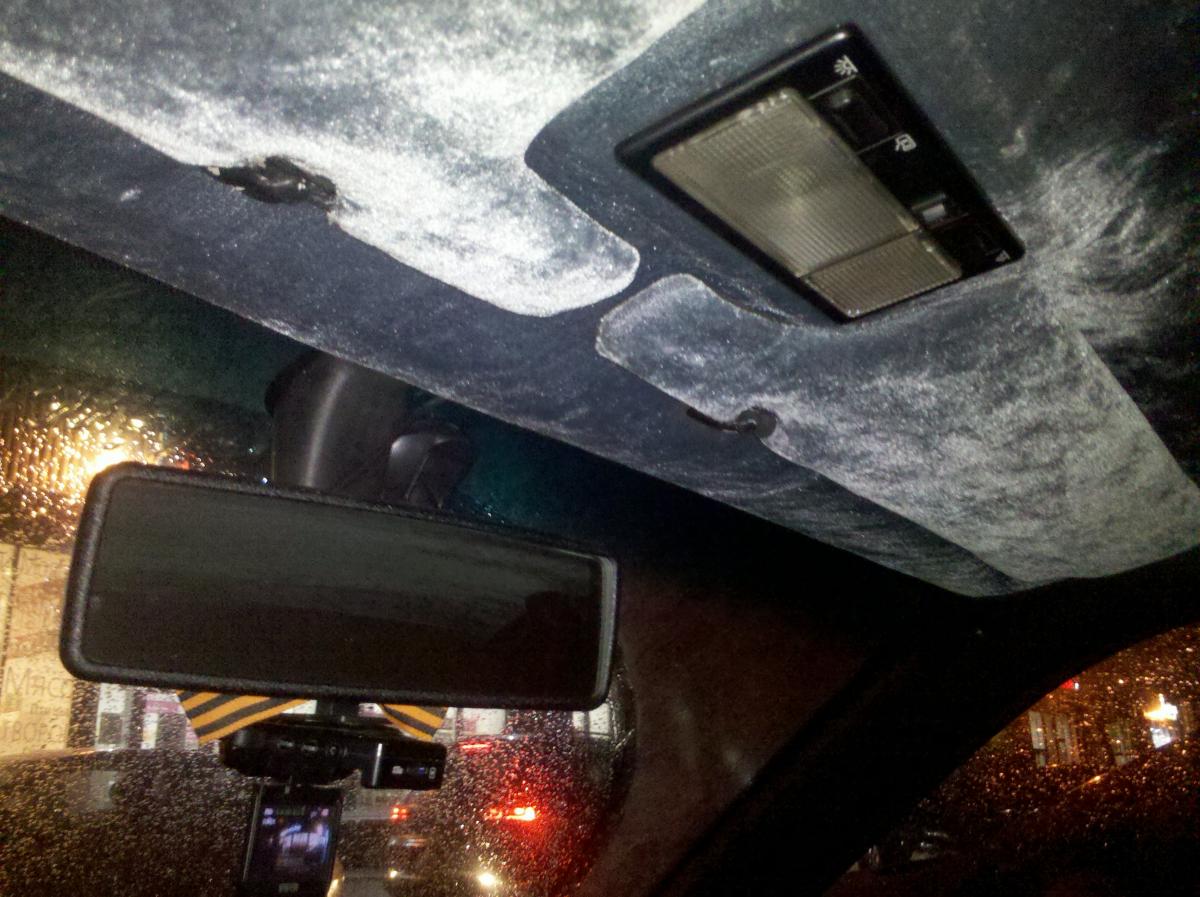

Камера на удлинителе работать будет - главное проводки нормальные поставить. Светодиоды инфракрасные ставить не имеет смысла, либо надо ставить мощные светодиоды (как в камерах видеонаблюдения - типа прожекторов), штатный светодиод только блики на лобовом стекле дает - на большее он не способен. На качество съемки ночью влияет чувствительность матрицы камеры, а ее изменить вряд-ли получится.
У меня стоит простенький видеорегистратор, ночью тоже снимает неахти, и я его на ночной режим вообще не перевожу никогда.
Можно переключать регистратор в режим черно/белой съемки - тогда ночью качество съемки будет выше.
Свой регистратор я доработал только спрятав провода под потолок и выведя кнопку включения питания на центральный плафон освещения салона.
