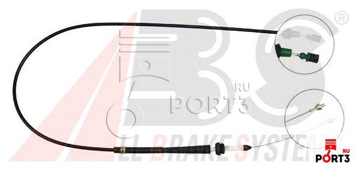

DonAndron76 20 Жалоба Опубликовано 6 Января 2015 парни,вечер добрый!а тросы газа разной длинны бывают!?купил сегодня,так чет он длинноват-педаль на пол хода(правда из за мороза не получилось вставить резинку в кузов) http://www.port3.ru/images/catalog/a.b.s/k35230.jpg вот такой вот)абс движок Цитата Поделиться этим сообщением Ссылка на сообщение Поделиться на других сайтах
