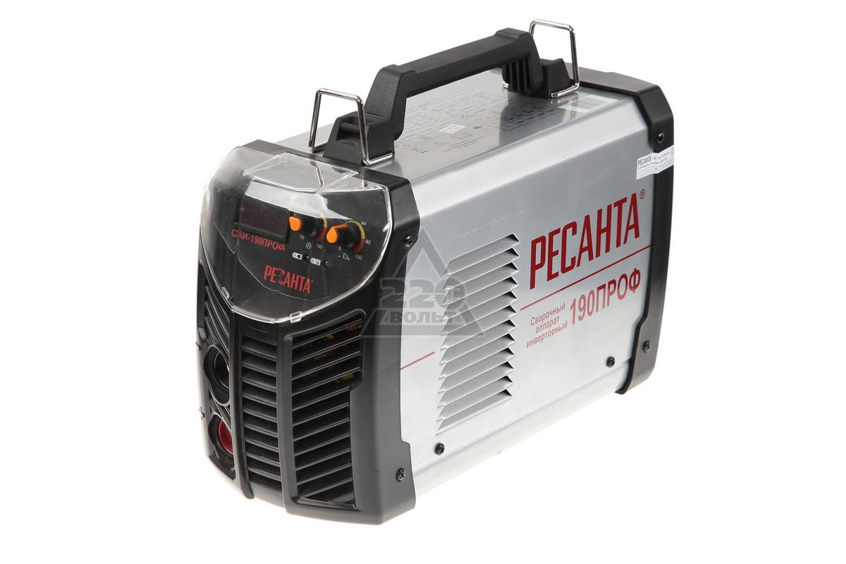

 2 -
Сварочный инвертор РЕСАНТА САИ 190 ПРОФ
Макс. сварочный ток 190 А
    Тип сварочного аппарата инверторный Тип сварки дуговая (электродом, MMA)   Мин. диаметр электрода 1 мм Макс. диаметр электрода 5 мм   Мин. входное напряжение 100 В Поставляется в коробке   Мощность 4600 Вт Гарантия 12 мес.   Мощность полная 4600 ВА Напряжение 220 В   Выходной ток 10-190 А Напряжение холостого хода 65 В   Потребляемый ток 33 А
: Инверторная технология     +
Проблема с выбором с моей стороны связана с тем , что по характеристикам они почти одинаковые ,а по цене двукратная разница . Аппарат нужен для эпизодического применения для домашних целей . Кто , что посоветует ? :hat:
В первом аппарате есть волшебная функция - работа от пониженного напряжения. Эта особенность дает предпочтение именно этому аппарату, так как гарантирует надежность в эксплуатации. Все инверторные технологии (преобразователи) очень боятся заниженного напряжения - при низком напряжении ключ открывается, а закрыться не может и от этого вылетают силовые транзисторы.
В остальном все агрегаты почти одинаковы и качество сварки зависит от руки мастера.

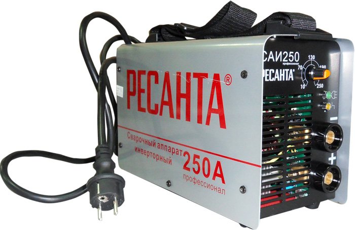

Я для дачных дел имею сварочники на 250А - чтобы вытягивать нормальный сварочный ток при использовании больших удлинителей, когда напряжение на вилке просаживается до 140-150 вольт. 170-190А сварочники не вытягивают нормальный провар ф3мм в таких условиях

@Вагоновожатый,буквально на днях накрылась ресанта 250,хлопнула так,что у меня держак из рук выпал :D ,чуть кирпичей не наложил.отработала 4 года,использовался периодически раз-два в неделю(по теплу) ,зимой практически не юзал,так,от случая к случаю
