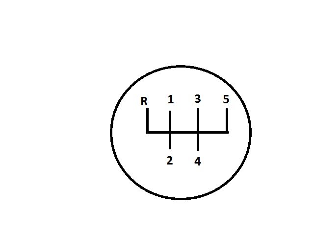

Slavik270 0 Жалоба Опубликовано 15 Сентября 2018 Не могу разобраться с кулисой МКПП. При покупке авто линия 1,2 передачи и задней была совмещена с задней. только чтобы включить заднюю передачу надо было утопить рычаг... Спустя немного времени, рычаг упорно не хотел вставать на линию 1,2 передачи, если и поставишь его туда (чуть надавить вниз, как заднюю, отпустить, затем назад на 2-ю и после включать можно 1-ю). Разобрал кулису и не могу понять, выбор передач как должен идти, как на картинке 1,2 линия совмещена с линией задней передачи или 1,2 линия раздельно от задней (задняя передача чуть дальше)? В общем что-бы не путать, как вы включаете 1 или 2-ю передачу, а как заднюю передачу? Цитата Поделиться этим сообщением Ссылка на сообщение Поделиться на других сайтах
jenia2007b 115 Жалоба Опубликовано 15 Сентября 2018 Задняя дальше. Первая посередине между нейтралью и задней. Совмещены они быть не могут. Цитата Поделиться этим сообщением Ссылка на сообщение Поделиться на других сайтах
Дядя Леша 1 112 Жалоба Опубликовано 15 Сентября 2018 1 час назад, jenia2007b сказал: Совмещены они быть не могут. Чет кроме этой фразы, ты как то туманно объяснил. 1 Цитата Поделиться этим сообщением Ссылка на сообщение Поделиться на других сайтах
Slavik270 0 Жалоба Опубликовано 16 Сентября 2018 Я так понимаю что должно быть примерно так как на фото? Если так то ход самого рычага будет примерно 1-2 см. это нормально или нет? Цитата Поделиться этим сообщением Ссылка на сообщение Поделиться на других сайтах
