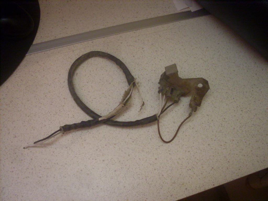

Не ужели Елы Палы все мои проблемы крылись в этом отломанном проводке
Если лямбда у тебя с подогревом (на ранние RP такие ставились) - то запросто из-за оборванного подогрева может быть геморой.
так а причем подогрев ?!? проводок оторван от фишки которая идет на мозги а не в сторону самого датчика .... почему фишка такая не понятная то ?!?!
фишка (разъем)- штатная(ый). Насколько вижу- оборван сигнальный провод (он как бы на отшибе).
Мне по фото не понятно, откуда там оторван проводок и куда он идет.
Фишка нормальная, от четырехконтактной лямбды бошевской.
оригинальная бошевская лямбда (для вага) стОит  дороже,чем бошевская же лямбда от ваза. Я отрезАл наш разъем и прикручивал к вазовской. Все ОК уже почти год.
причем разница в цене ощутимая
ты про коричневый провод ?!? Так это вроде масса ...вроде как под болтик засунут .... Провод оторван на самом разьеме ...
может я не разглядел?
может и я не разглядел ... фотографировал я с верху получается на фото разьем "мама" а ты на фото разьем "папа" показываешь ...
Пока только обрыв на "маме " обнаружил ...Я понимаю от нее идут два провода на ЭБУ ?!?
на эбу идет два провода.сигнал и экран сигнала (желательно продублировать, посадить на массу на разъеме). Подогрев идет с предохранителя (кажись вместе с реле бензонасоса) и на массу.

@Rounddance, там провода одинаковые от эбу на разьем подходят . Видимо кто то до меня колхозил что то ... как теперь определить то какой из них сигнал , какой масса ?!?
Но как я понимаю что если один проводк оторван то лямбда точно щас у меня не работает ?!?!
на твоем фото мне мерещится, что оторван провод, который как бы на отшибе
а это сигнал....стало быть,твоя лямбда точно не работает. Точнее,мозги не видят ее
@Rounddance, не совсем понимаю о каком проводе ты говоришь ... на фото разьем на котором один провод есть а второго нет ...( хвостик торчит )

@Rounddance, там где ты поставил провода не было ... провод был с права от твой красной стрелочки ...
От датчика вроде бы три провода ... Было уже темновато потому точно сказать не могу ...Но вроде как три .... Я еще удивился этому

@Rounddance, сегодня полез опять разбираться ... К ляемде подходит три провода ( 2 белых, 1 серый вроде бы ) и коричневый от разьема прикручен к корпусу:VddnQ-x5q7c.jpg
при осмотре обнаружил еще два провода :uoy5uuj_nvQ.jpg
проверял тестером напряжение на них не поступает , но идут в одной косе что и два проводка к разьему :9KZoVQHSwSQ.jpg
что это за два безименянных провода ..Не понятно ... и цвета у них такие же (коричневый и черный ) ...
Фишку снять не получается ..на пальцах уже мозоль ... Может кто посоветует что ?!?
коричневый на масу который идет это и есть масса сигнала о которой ты говоришь ?!?
Как я понимаю лямбда сей час моя не работает ?!? так как оторван проводок !?!?

по проводам ... провода не в изоляции ... черный с белой полосой , коричневый
провода в изоляции : черный и лиловый (розовый) под изоляцией оказалась аллюминевая фольга ( экран)
подсоединил (начиная от черного с белой полоской , который не был оторван) 1) черный с полоской ,2) коричневый ,3) черный 4) лиловый (розовый) .
Правильно ли я подсоединил 2 и четвертый провода или их надо на оборот ... Выручайте . Машина вообще не едет ...на холостых глохнет сразу если не подгазовывать ... Я в дипрессии ёшкин кит
