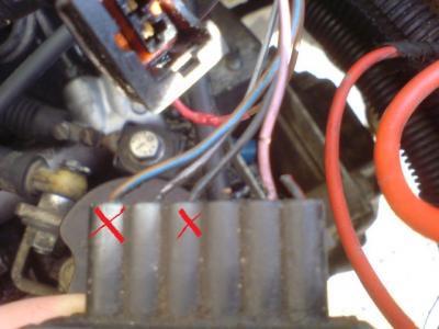

лёлик 15 Жалоба Опубликовано 19 Февраля 2011 от проводки автомата ищи плоский разъём(6-ти контактный)и подключай 1 и 3(по цветам не помню-позвони днём) провода к выключателю фонарей зад.хода на предвыборке Цитата Поделиться этим сообщением Ссылка на сообщение Поделиться на других сайтах
REfilin 1 Жалоба Опубликовано 23 Февраля 2011 это та самая колодка и провода в ней? если да - то куда подключать их на датчик, простите, я в этом деле чайник.... отметтье, пожалуйста, на фото какой куда провод идет Цитата Поделиться этим сообщением Ссылка на сообщение Поделиться на других сайтах

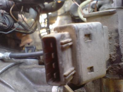

REfilin 1 Жалоба Опубликовано 25 Февраля 2011 вся путанница в том что у меня 4х контактный датчик... зачем в нем еще 2 контакта Цитата Поделиться этим сообщением Ссылка на сообщение Поделиться на других сайтах
REfilin 1 Жалоба Опубликовано 26 Февраля 2011 похоже мне здесь не помогут, спасибо всем кто старался!!! Цитата Поделиться этим сообщением Ссылка на сообщение Поделиться на других сайтах
BigHarry 1 135 Жалоба Опубликовано 26 Февраля 2011 Да возьми тестер да прозвони, там всего четыре контакта - за минуту можно вызвонить и понять, какая пара замыкает. Почему их четыре - хрен его знает, может дополнительная пара для фаркопа или еще для какого обвеса, в общем - тестер тут рулит... Цитата Поделиться этим сообщением Ссылка на сообщение Поделиться на других сайтах
REfilin 1 Жалоба Опубликовано 27 Февраля 2011 (изменено) на нейтралке 1и2 контакты замкнуты, 3и4 разомкнуты, когда включаю заднюю 3и4 замыкаются, значит мне нужны 3и4 далее, на колодке замкнул провода как на фотке-в итоге при включении задней фонари не загораются а начинает крутится стартер Изменено 27 Февраля 2011 пользователем REfilin Цитата Поделиться этим сообщением Ссылка на сообщение Поделиться на других сайтах
BigHarry 1 135 Жалоба Опубликовано 27 Февраля 2011 начинает крутится стартер Может 1 и 3 в этой колодке с другой стороны (там где оборван провод)? Цитата Поделиться этим сообщением Ссылка на сообщение Поделиться на других сайтах
REfilin 1 Жалоба Опубликовано 27 Февраля 2011 те что оборваны подключены к замку зажигания,их подключали мастера которые ставили коробку.... Цитата Поделиться этим сообщением Ссылка на сообщение Поделиться на других сайтах

REfilin 1 Жалоба Опубликовано 4 Марта 2011 вызвонил провода в колодке там где 12 вольт соединил с - после чего напряжение пропало... пробовал соединять их по разному, но задние фонари так и не загорелись... это точно та колодка??? Цитата Поделиться этим сообщением Ссылка на сообщение Поделиться на других сайтах
Schmitt 395 Жалоба Опубликовано 4 Марта 2011 Предохранители посмотри,колодка точно та! Цитата Поделиться этим сообщением Ссылка на сообщение Поделиться на других сайтах
