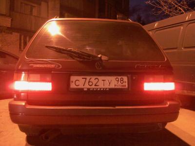

Решил показать как вышло, может кто повторит. :bs:
Купил ленту диодов, нарезал кусочки нужной длинны, спаял. Лента на липкой основе, приклеил к гибкой площадке. В фонаре сделал технологическое отверстие, затем оно было заклеено металлическим скотчем.

Ну ты хоть распиши что да как.
дописал

Это габариты или тормоз? если габариты то имхо сильно с яркостью переборщил, задние ослепнут ночью. Если тормоз-то зачет
В общем молодец, немногоб потускнее, но все равно :ay:
сделай фотки того, как там в плафоне все присобачено, технологические доп отверстия и т.д., ну чтоб наглядно было повторюшкам твоего метода понятно было, чего да как.
тормоз
Не, это только на фотках так кажется. Изменено пользователем DespiRR
DespiRR, Ясно тогда.. юзай на здоровье
Antony, Кстати, и как с ксеноном то в ЗХ?) наверное на стиле, один из самых стильных москвичей питерского региона.
теперь проще словами объяснить...

А как после мойки ,керхером если пройдутся.Не отвалются? :pardon:

ну эти ,прилепленные полоски светодиодов
vitaliy41, так как я понял они внутри фонаря... :pardon:
Ну так естественно внутри, вы за кого меня принимаете. :)
Берётся площадка под внутренний размер фонаря, сзади на плоской поверхности делается окно в него заводится площадка с приклееными диодами...

Сфоткай при дневном свете извени но ,что-то не врублюсь(да и не жми на тормоз) :pardon:

Смысл, снаружи обычный фонарь, всё внутри.

плату с лампочками вытащи, загляни в дырочку, всё поймёшь.
Все ок посмотрел.а как на счет гайцов такая реконструкция? У нас придераются к каждоой мелочи.У меня в фарах стоят светодеодные ленты белого цвета,так до меня докопались(при прохождении тех осмтра).Мол изменение в конструкции. :pardon:
