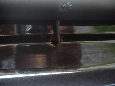

Виталий 204 Жалоба Опубликовано 2 Июня 2011 вот вид из салона. то что я просверлил. как это светит через тонировку. а это у меня в седане. Цитата Поделиться этим сообщением Ссылка на сообщение Поделиться на других сайтах

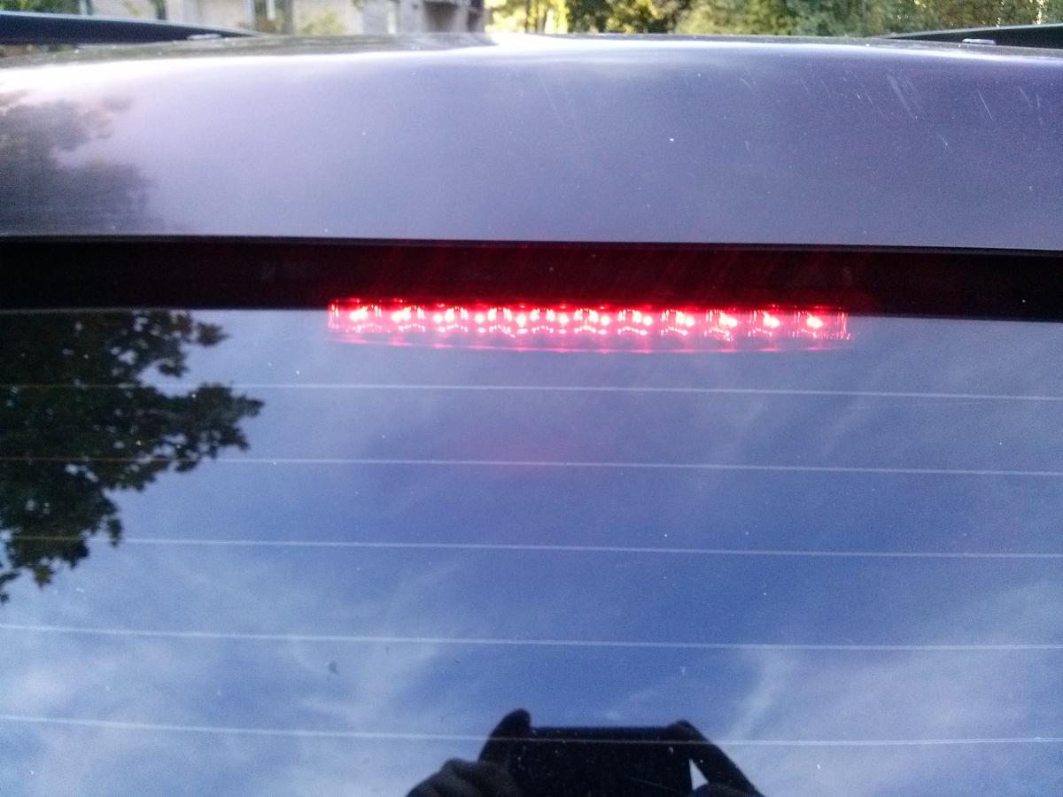

Novoleg 281 Жалоба Опубликовано 9 Сентября 2013 Подниму темку. На днях установил себе дополнительный стоп сигнал от шнивы, долго подбирал,но ничего не нравилось и вот нашел примерно то, что и хотел))) Вобщем мне понравилось, клеится к стеклу на двусторонний скотч 3М, обзору не мешает и светит очень не плохо, даже через тонировку... Цитата Поделиться этим сообщением Ссылка на сообщение Поделиться на других сайтах
