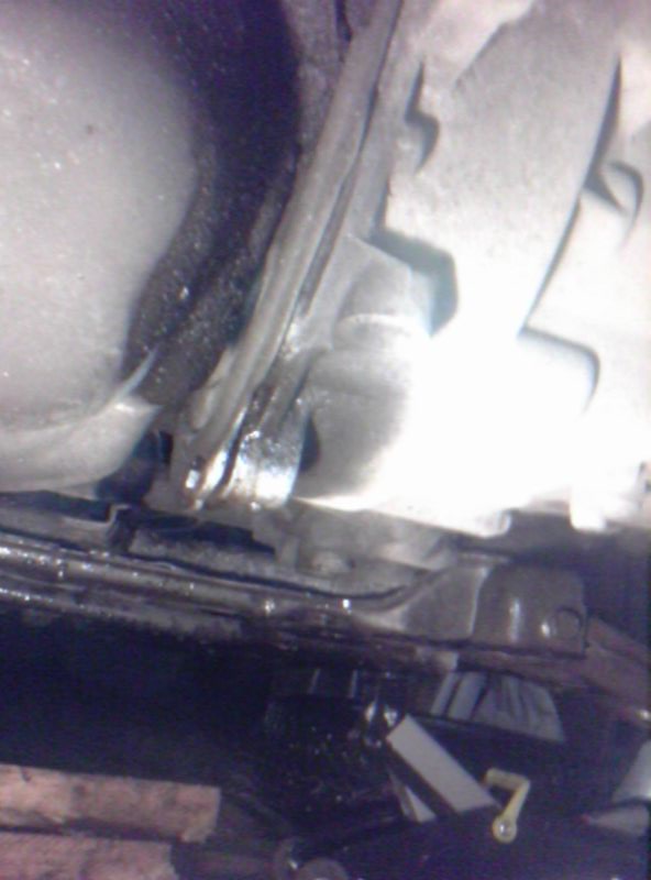

vik48rus 39 Жалоба Опубликовано 23 Ноября 2012 (изменено) всем привет! вчера открыл капот и увидел следующее(фото с мобильного-извиняюсь за качество): сверху на КПП масло. сразу посмотрел на ГБЦ-с нее подтеков нет. открыл яму-подтеки сверху по коробке,масленая запотелость вокруг стартера, подтеки на кожухе маховика снизу(на фото вроде видно). потер эту жижу в пальцах-100% масло из КПП. до этого было: летом после замены масла на оригинал-сразу после выезда из гаража-небольшое подвывание при сбросе скорости. так ездил до осени. потом махнул внутренний правый шрус(была вибрация) (не очень давно)-гул исчез. а теперь вопрос знатокам: что могло потечь,возможно ли устранить в гаражных условиях? (спецов по разборке КПП в радиусе 300км. нет).много чего делал сам себе и знакомым(своего рода мелкая СТО(двигатели,замена сцепы,подвеска) для узкого круга людей-больше работаю с ваз),но с кпп не разу не завязывался. спасибо! Изменено 23 Ноября 2012 пользователем vik48rus Цитата Поделиться этим сообщением Ссылка на сообщение Поделиться на других сайтах
Gleb 428 Жалоба Опубликовано 23 Ноября 2012 да тут не течет, тут ссыт прям фонтаном. По фото не понятно откуда Цитата Поделиться этим сообщением Ссылка на сообщение Поделиться на других сайтах

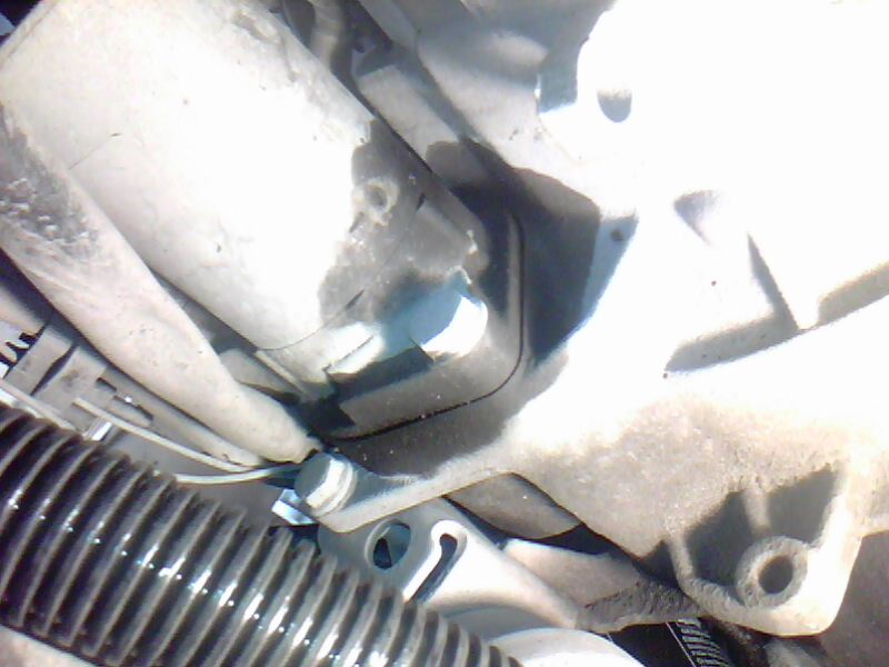

vik48rus 39 Жалоба Опубликовано 23 Ноября 2012 (изменено) кидает маховиком(я так понял) везде=по кругу. сверху через смотровой лючок(резиновая заглушка)-с нее течет по коробке.сырость на стартере. и снизу на кожухе маховика. (1 фото-вид сверху на кулису переключения передач,2 фото-вид от радиатора на кпп из под машины,3 фото-вид на стартер,4 фото -кожух маховика) на первичном валу сальник? без разборки кпп меняется? где найти какой стоит(код)? КПП- АМА Изменено 23 Ноября 2012 пользователем vik48rus Цитата Поделиться этим сообщением Ссылка на сообщение Поделиться на других сайтах

Gleb 428 Жалоба Опубликовано 23 Ноября 2012 Значит сальник первичного вала, либо дырочка где-то в корпусе со стороны маховика проковыврялась в коробке. Снимешь коробку, точно узнаешь. Цитата Поделиться этим сообщением Ссылка на сообщение Поделиться на других сайтах

vik48rus 39 Жалоба Опубликовано 29 Декабря 2012 скинул сегодня ночью коробку. подтеки-от антифриза-течет фланец с головки. жидкость пахла трансмиссионкой по причине того что вымыла до блеска весь колокол. при снятии КПП нашел неприятную вещь. обломило головку на болтике корзины. эта головка расцарапала весь колокол(хорошо не до сквозных дыр) и корзину. болтиков (N10104501) в магазинах нет, с заказа (Экзист,автодок) снимают.можно его чем-то заменить? или лучше искать родной? и еще технический вопрос-эти болтики без резьбового герметика сажать или с герметиком? Цитата Поделиться этим сообщением Ссылка на сообщение Поделиться на других сайтах
