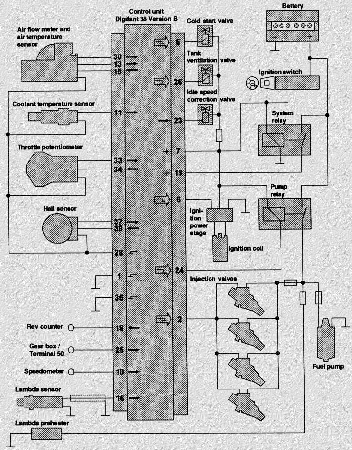

Poltos 75 Жалоба Опубликовано 15 Июня 2014 Приветствую, я думаю мозги нечего даже трогать так как все форсунки запвралелины и если хоть одна живет значит мозг жив и здоров, а тво форсунки помершие 3 ет 90% или слетели с них колодки, сопротивление форсунки 15-20 Ом. Плюс приходит от реле бензо насоса, и при заглушенной машине там не чего не будет(0,3-0,5V может показать тестер это блуждающий ток) в ветке дигифант все рассписанно, и в схемах есть эта проводка. Цитата Поделиться этим сообщением Ссылка на сообщение Поделиться на других сайтах

Poltos 75 Жалоба Опубликовано 15 Июня 2014 вот кусок схемы впрыска если надо Цитата Поделиться этим сообщением Ссылка на сообщение Поделиться на других сайтах
