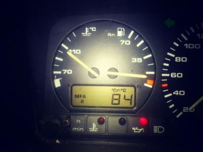

Sparkfire 131 Жалоба Опубликовано 14 Апреля 2015 Народ, ни у кого случаем не валяется колодка от датчика температуры масла? Либо покажите как она выглядит? Так купил бы. У меня простая клемма одета, правильно ли это? Цитата Поделиться этим сообщением Ссылка на сообщение Поделиться на других сайтах
Rounddance 11 Жалоба Опубликовано 14 Апреля 2015 простая клемма и у меня температуры масла а есть ли у меня такой датчик? Цитата Поделиться этим сообщением Ссылка на сообщение Поделиться на других сайтах
Novoleg 281 Жалоба Опубликовано 14 Апреля 2015 @Sparkfire, на датчике ТМ клемма в виде грибка, на неё одевается "мама", а сверху резиновый защитный колпачек, другого я не встречал. Цитата Поделиться этим сообщением Ссылка на сообщение Поделиться на других сайтах
Rounddance 11 Жалоба Опубликовано 14 Апреля 2015 речь идет о датчике ТЕМПЕРАТУРЫ масла? Цитата Поделиться этим сообщением Ссылка на сообщение Поделиться на других сайтах
Novoleg 281 Жалоба Опубликовано 14 Апреля 2015 @Rounddance, ну да... Вот Цитата Поделиться этим сообщением Ссылка на сообщение Поделиться на других сайтах
Rounddance 11 Жалоба Опубликовано 14 Апреля 2015 (изменено) @Novoleg, и у меня он есть?см.подпись куда идут показания?кто их использует?для чего?можно фото? я не отрицаю наличие этого датчика, просветите меня! Изменено 14 Апреля 2015 пользователем Rounddance Цитата Поделиться этим сообщением Ссылка на сообщение Поделиться на других сайтах
Novoleg 281 Жалоба Опубликовано 14 Апреля 2015 С него идут показания температуры на МФА, только и всего, есть ли у тебя, я не в курсе. . Фото не моё. Цитата Поделиться этим сообщением Ссылка на сообщение Поделиться на других сайтах
tolik52 0 Жалоба Опубликовано 14 Апреля 2015 @tolik52,75-90 синтетикуспасибо уже поменял ,почти 1,8литра вошло. Цитата Поделиться этим сообщением Ссылка на сообщение Поделиться на других сайтах
Rounddance 11 Жалоба Опубликовано 14 Апреля 2015 (изменено) на МФА все,понятно.у меня такого датчика НЕТ изменил подпись,хотя видно на аватаре Изменено 14 Апреля 2015 пользователем Rounddance Цитата Поделиться этим сообщением Ссылка на сообщение Поделиться на других сайтах
Zanevskiy 26 Жалоба Опубликовано 14 Апреля 2015 @Novoleg,у меня вместо температуры показывает прочерк...этот датчик устанавливается в блок со стороны кпп? Цитата Поделиться этим сообщением Ссылка на сообщение Поделиться на других сайтах
Novoleg 281 Жалоба Опубликовано 14 Апреля 2015 @Zanevskiy, нет, он стоит на кронштейне масляного фильтра. Цитата Поделиться этим сообщением Ссылка на сообщение Поделиться на других сайтах
Rounddance 11 Жалоба Опубликовано 14 Апреля 2015 на кронштейне масляного фильтра у меня стоит датчик ДАВЛЕНИЯ масла.У тех,у кого МФА их два на кронштейне-охладителе?? Цитата Поделиться этим сообщением Ссылка на сообщение Поделиться на других сайтах
Novoleg 281 Жалоба Опубликовано 14 Апреля 2015 @Rounddance, совершенно верно, вместо заглушки стоит датчик. Цитата Поделиться этим сообщением Ссылка на сообщение Поделиться на других сайтах
Rounddance 11 Жалоба Опубликовано 14 Апреля 2015 @Novoleg,угу,понятно! Цитата Поделиться этим сообщением Ссылка на сообщение Поделиться на других сайтах
Sparkfire 131 Жалоба Опубликовано 14 Апреля 2015 Все понятно из обсуждения)) Да, имелся в виду именно датчик Температуры масла, сегодня егопоменял. Теперь вместо прочерков показания. Клемма "мама" все аналогично, только колпачка нет. Цитата Поделиться этим сообщением Ссылка на сообщение Поделиться на других сайтах
