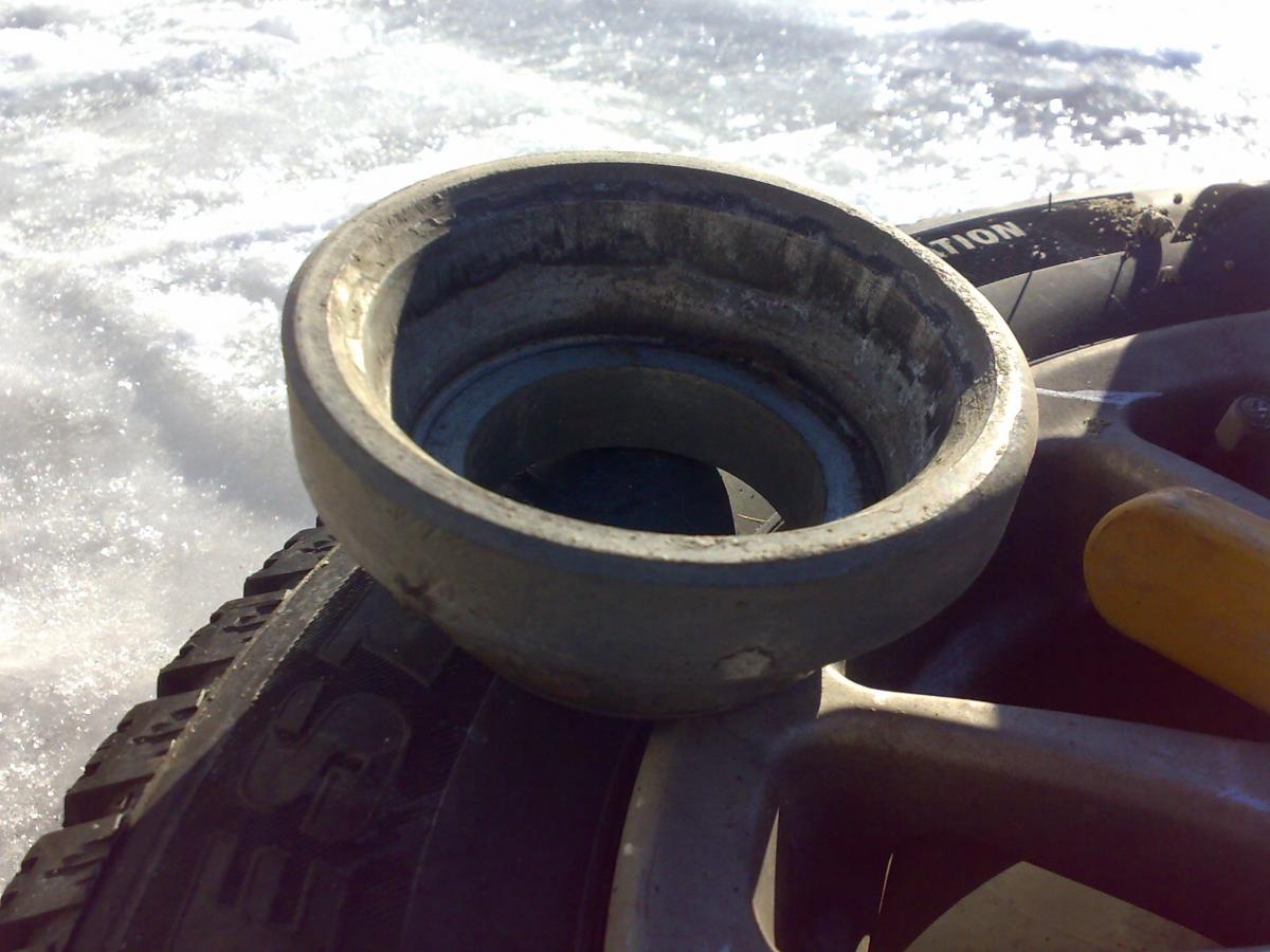

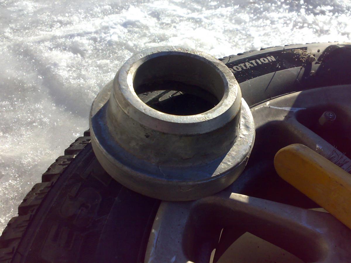

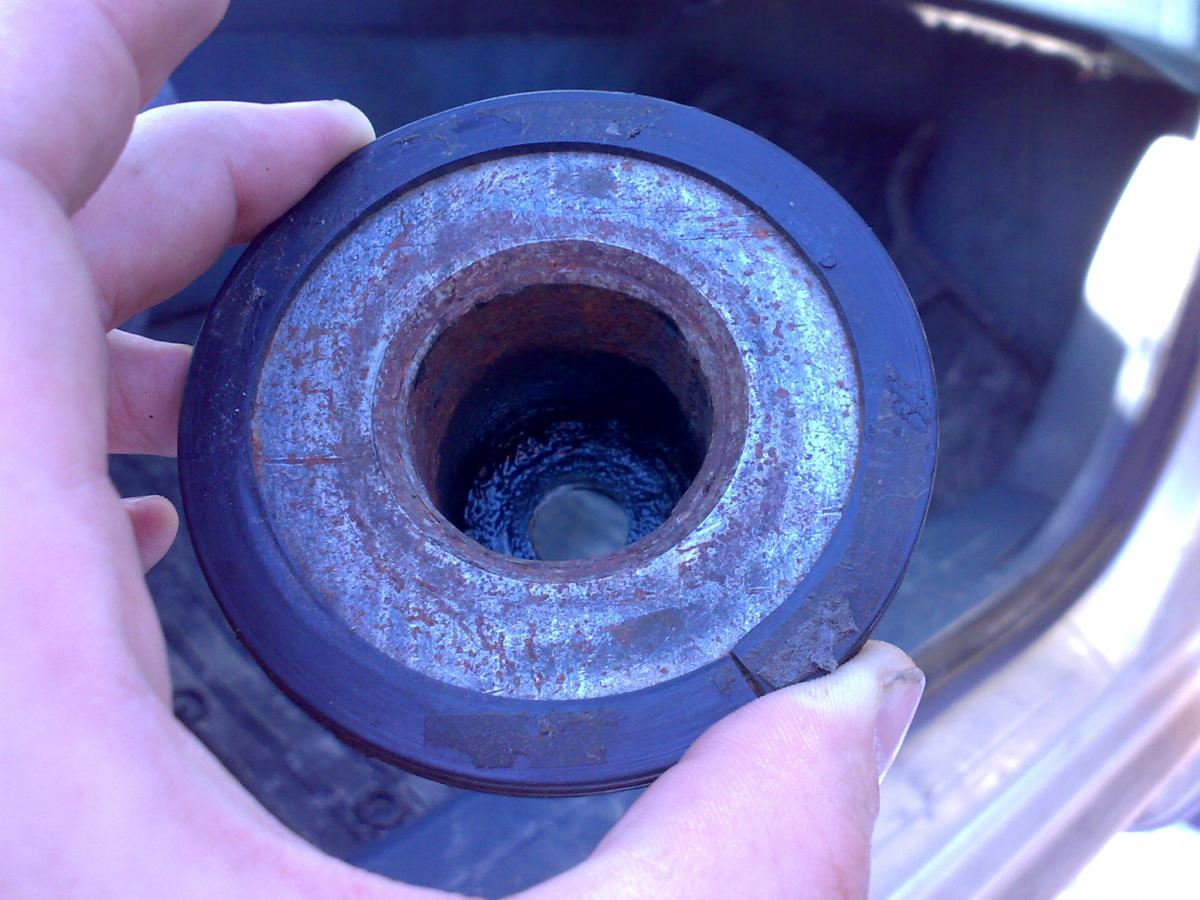

AleXXXander 9 Жалоба Опубликовано 28 Марта 2014 (изменено) Вот что обнаружилось и выкинулось в процессе апгрейда. =) Временно без верхних упоров можно же потихоньку ездить? А то старые в крышку капота упираются. P.S.: Блин, заменил опоры (рулить стало приятнее и пропали скрипы со стуками), заменил стойки стабилизатора - а всё равно что-то, знаете, очень низким тоном поскрипывает, если надавить на крыло. Изменено 28 Марта 2014 пользователем AleXXXander Цитата Поделиться этим сообщением Ссылка на сообщение Поделиться на других сайтах
firstlik 51 Жалоба Опубликовано 29 Марта 2014 у меня вопрос как у тебя старые в крышку капота упираются и что ты вообще делал? Цитата Поделиться этим сообщением Ссылка на сообщение Поделиться на других сайтах
AleXXXander 9 Жалоба Опубликовано 29 Марта 2014 у меня вопрос как у тебя старые в крышку капота упираются и что ты вообще делал? Кто-то раньше поставил вон те вон дюралевые проставки. И из-за них удлинил вон те вон верхние упоры, что на нижних фото. Поэтому, если убрать проставки эти упоры сильно выпирают вверх. Цитата Поделиться этим сообщением Ссылка на сообщение Поделиться на других сайтах
firstlik 51 Жалоба Опубликовано 29 Марта 2014 просто без верхних упор у тебя резинку порвет скорее всего, они не дают слишком сильно менять угол стойки а проставки это насилие для шрусов, если пружина усиленная все равно имеет такое же ограничение, так как стойка по длине одинаковая, то проставка увеличивает угол, который при полном отжатии пружины слишком критичен а легко поскрипывать может дурацкий сайлентблок, вообще тупо поддамкрать одно колесо и понажимай на левый и на правый край если есть люфт рулевая тяга гавно, и на верх и низ если люфт есть то сайленты разбитые, и так же можешь полуось подергать если не люфтит значит шрусы ещё ходить будут, если есть люфт то неизвестно сколько проходят, у меня один так болтался что когда шрус снял он разобрался без усилий а дурацким сайлентблоком я называю стандартный пассатовский, его бывает не правильно ставят, поэтому лучше цельный от ауди правда не помню точно какая ауди Цитата Поделиться этим сообщением Ссылка на сообщение Поделиться на других сайтах
