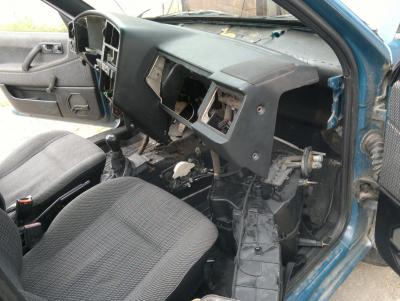

Sonnenrad 1 Жалоба Опубликовано 20 Сентября 2013 Всем привет! На выходных, заглядывая в фотоотчёт и читая советы посетителей форума, заменил печку. Получилось вытащить печку, не снимая торпеду полностью, а оттянув её. Короче, всё выглядело вот так Цитата Поделиться этим сообщением Ссылка на сообщение Поделиться на других сайтах
VanUliK 4 Жалоба Опубликовано 20 Сентября 2013 Всем привет! На выходных, заглядывая в фотоотчёт и читая советы посетителей форума, заменил печку. Получилось вытащить печку, не снимая торпеду полностью, а оттянув её. Короче, всё выглядело вот так А смысл? тебе осталось открутить два шурупа (с водительской стороны крепление торпеды и ты её снимешь) Снять кнопки - тоже особо сложного ничего нету... Цитата Поделиться этим сообщением Ссылка на сообщение Поделиться на других сайтах
Sonnenrad 1 Жалоба Опубликовано 21 Сентября 2013 А смысл? тебе осталось открутить два шурупа (с водительской стороны крепление торпеды и ты её снимешь) Шурупы и там были откручены, один хрен панель почему-то не вынималась, пришлось просто оттянуть её и вытащить воздуховод с печкой на пол перед правым сиденьем, всякие тросы и проводку было отсоединять лень, поэтому прямо на полу и монтировал печку Цитата Поделиться этим сообщением Ссылка на сообщение Поделиться на других сайтах
VanUliK 4 Жалоба Опубликовано 21 Сентября 2013 Шурупы и там были откручены, один хрен панель почему-то не вынималась, пришлось просто оттянуть её и вытащить воздуховод с печкой на пол перед правым сиденьем, всякие тросы и проводку было отсоединять лень, поэтому прямо на полу и монтировал печку У меня троса были разрегулированы, заслонки осыпавшиеся, да и печка, если ты её меняешь, то на то есть причина, соответственно в воздуховоде грязь, пыль, жижа, без снятия всё не устранишь. Цитата Поделиться этим сообщением Ссылка на сообщение Поделиться на других сайтах
Antony 133 Жалоба Опубликовано 21 Сентября 2013 печка, если ты её меняешь, то на то есть причина, соответственно в воздуховоде грязь, пыль, жижа, без снятия всё не устранишь. Да зачастую так и бывает. Печку лучше снять и антифриз из нее вылить. Перед снятием корпуса печки я салон застилал газетами и тряпками чтобы потом еще и ковры не снимать. А еще при снятии печки антифриз может достичь и мотора печки. Так что его тоже лучше заранее отстегнуть. ) Цитата Поделиться этим сообщением Ссылка на сообщение Поделиться на других сайтах

Aleksei2812 11 Жалоба Опубликовано 25 Сентября 2013 А смысл? тебе осталось открутить два шурупа (с водительской стороны крепление торпеды и ты её снимешь) Шурупы и там были откручены, один хрен панель почему-то не вынималась, пришлось просто оттянуть её и вытащить воздуховод с печкой на пол перед правым сиденьем, всякие тросы и проводку было отсоединять лень, поэтому прямо на полу и монтировал печку Странно,там вроде больше ничего и не держит кроме проводки на клипсах и воздуховода.Хотя,когда я менял,до меня видимо туда никто не лазил,пришлось одну заклепку высверлить,иначе было не вытащить. Цитата Поделиться этим сообщением Ссылка на сообщение Поделиться на других сайтах
VanUliK 4 Жалоба Опубликовано 25 Сентября 2013 Странно,там вроде больше ничего и не держит кроме проводки на клипсах и воздуховода.Хотя,когда я менял,до меня видимо туда никто не лазил,пришлось одну заклепку высверлить,иначе было не вытащить. Мне мешал снять торпеду воздуховод, который крепится поверх основного короба. Об этом я рассказывал тут http://passatb3piter.ru/forum/topic/17191-%D0%B7%D0%B0%D0%BC%D0%B5%D0%BD%D0%B0-%D1%80%D0%B0%D0%B4%D0%B8%D0%B0%D1%82%D0%BE%D1%80%D0%B0-%D0%BF%D0%B5%D1%87%D0%BA%D0%B8-%D0%B2-%D0%BA%D0%B0%D1%80%D1%82%D0%B8%D0%BD%D0%BA%D0%B0%D1%85/page-9?do=findComment&comment=748788 Однако, я сумел через него вытянуть, т.к. боялся усложнить себе работу, что-либо откручивая (делал первый раз). Цитата Поделиться этим сообщением Ссылка на сообщение Поделиться на других сайтах
