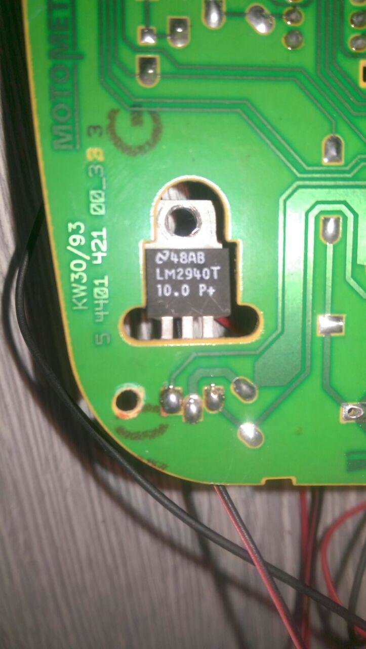

Добрий день а мене проблема з приборкою, всьо працює тільки не світить лампочка Давление масла.(з проводкою всьо добре, з дачиком тоже )
пропаяв контакти під штекер не помогло підкажіть що то ще може бути.  в мене Passat b3 1992 Універсал. (може бути проблема а lm2940t ??)
Замерь на нем напругу, 10В должно быть. Не знаю как на дизельных, на бензовой приборке этот стаб отвечает еще за стрелки температуры ОЖ и уровня бенза, поэтому когда он выходит из строя - эти стрелки тупо не подымаются.

чи можна поміняли lm2940t  на lm 340T-50g

А от чего именно эта приборка?
По фото это как минимум б4 и может последних годов выпуска и распиновка может быть изменена.
Заміряв є 10в що ще може бути?
2 часа назад, Roman2105 сказал:
що ще може бути?
Если, как ты пишешь - с проводкой и датчиками все в порядке - то остается только заменить приборку, так как вышла из строя микруха блока управления дисплеем, она же отвечает за индикацию и зуммер давления масла. Но это, опять-таки, при условии что с датчиками, проводкой, клеммами и проводниками печатной платы все в порядке. Ну и сам светодиод тоже проверить не помешает.
