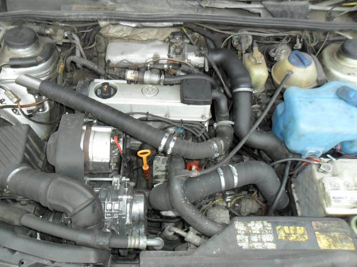

С позволения Акса хотел бы продолжить эту тему, тему про Серебристую стрелу....
Не буду описывать и рассказывать о достоинствах и недостатках (хотя последних практически нет) Серебристой стрелы, о них описано выше. Перейду сразу к рассказу о новых переделках.

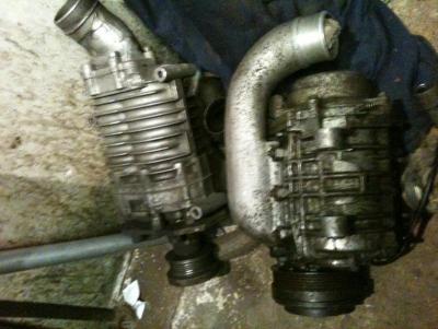

В момент покупки Акс поселил в мою голову мысль, о том что Серебристая стрела лучше бы ехала с новым компрессором. Как вы все знаете, в Серебристой стреле стоял компрессор Итон 62, который дул уже не так как раньше , на 6 тырах оборотов 0,4. В принципе итак она ехала по сравнению с моим бывшим РП, но если можно дунуть больше, значит нужно дунуть больше. С этой мыслью я жил последние 2 месяца и вот что получилось...
Месяц назад мной был заказан компрессор SC-14. Обещался он приехать 24-25 марта, но естественно задержался и пощупал я его 30-го вечером.

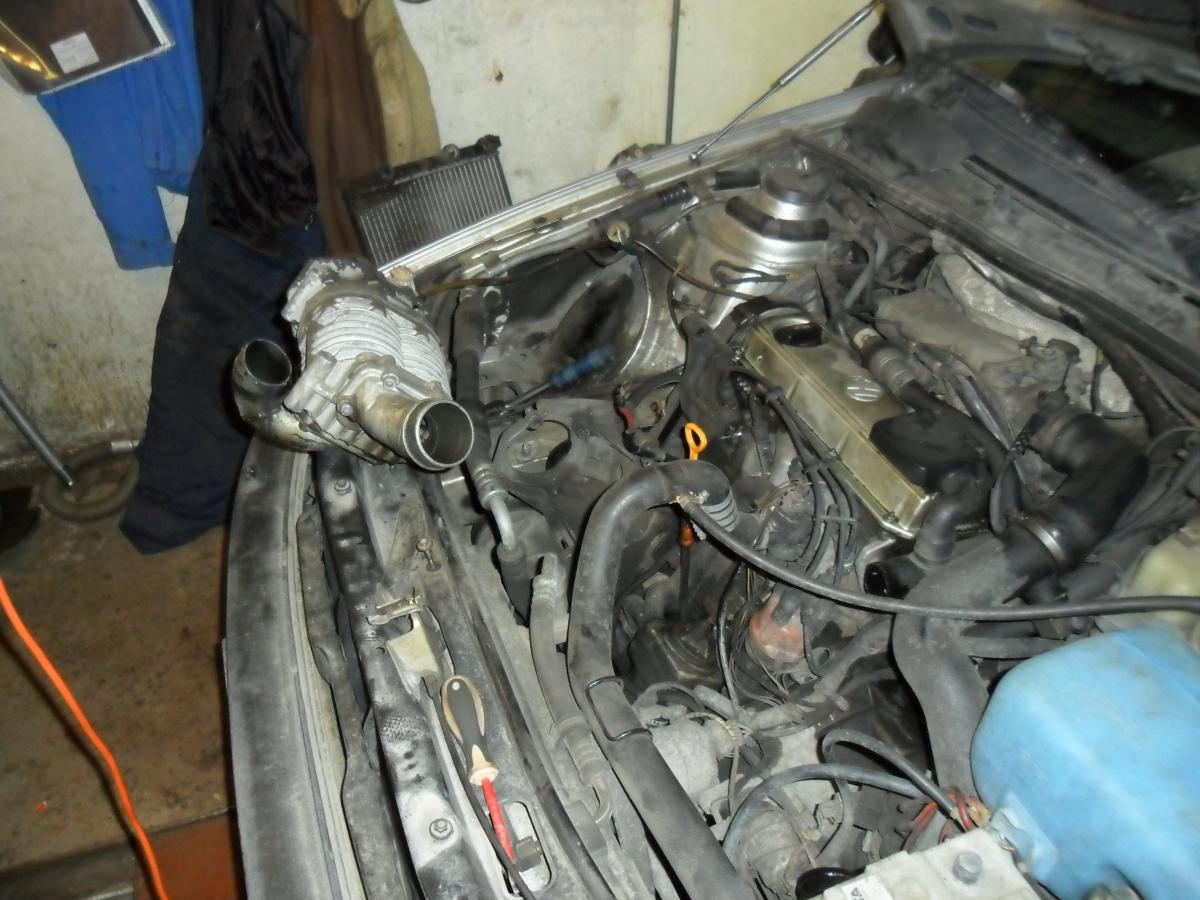

Теперь оставалось демонтировать Итон и придумать как установить SCху на кондейный PG. По демонтажу Итона консультацию дал Акс, хоть и говорил, что по неопытности время демонтажа займёт 4-5 часов с перерывом на пиво. У меня без пива снялся он за 2,5 часа.... И началось ...

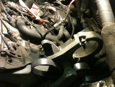

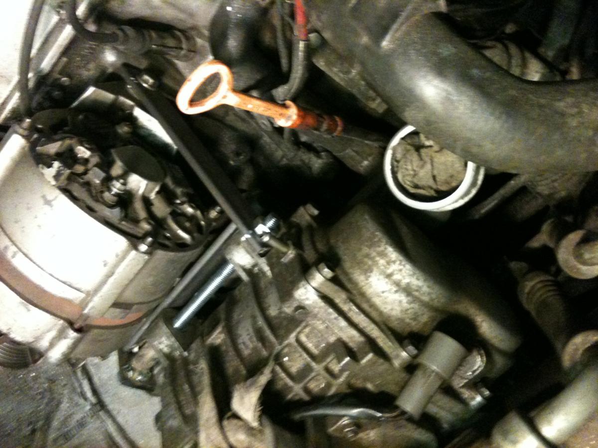

Что и как отпилить подсказал Сашок на съезде, на который я прилетал буквально на 20 минут на деогеновом верше. Улетел обратно в гараж, и без угрызения совести распилил кронштейн гехи...начал примерять и думать из чего и как изготовить кронштейн... Объездил всё - авторынки, разборки, метизы, строительные магазины, скупал всё, что похоже на втулку с внутренним диаметром 10. Дальше начал ваять и примерять, мотаясь чуть ли не каждый час в магаз за каким-нибудь болтиком или гаечкой. В итоге СЦеха встала ... шкивы встали по осям (это основная проблема, т.к. приходилось каждый раз снимать, подрезать или подкладывать и ставить обратно...)
Но шкив стоял родной 112, а мой под ПГ точился и отдан мне был только 5 апреля, естественно он не встал в ось, разница была 5. Можно было бы подрезать кронштейн, но была возможность сварить новый. И всё встало. Завёл, и все "пылесосило", правда без пайпов. Ремень немного подъедало. Съём, подточка кронштейна, установка... всё норм.

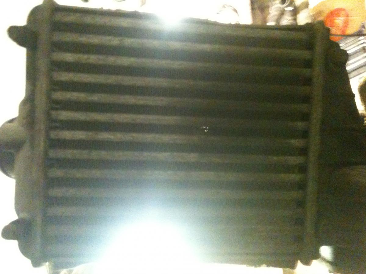

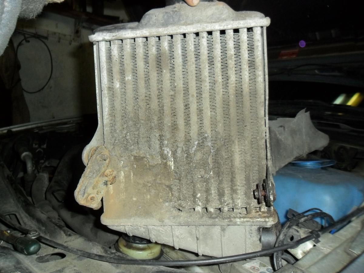

Ах, да, забыл рассказать про родной интеркулер, который был заляпан снаружи шматком грязи что он даже на просвет не просвечивал. Он был заложен в бочку с водой и через два дня продут кёрхером. Вродь на свет стал просматриваться))).
От СЦхи до родного металлического патрубка на родной интеркулер подходят патрубки радиатора Камаза 6520, один из них нужно слегка подрезать.
Сложно было замутить с засосов воздуха в СЦху со штатного возд фильтра - там необходим тройник. Тройника не было, и поэтому шланг с байпаса дует в атмосферу, и свистит........
Испытания показали, что 4,5-5,5 дует единицу, дальше мозг не понимает и Серебристая стрела в тупняках...... это дело завтрашнего дня.....
О итогах отпишуся.....
Изменено пользователем de-luks

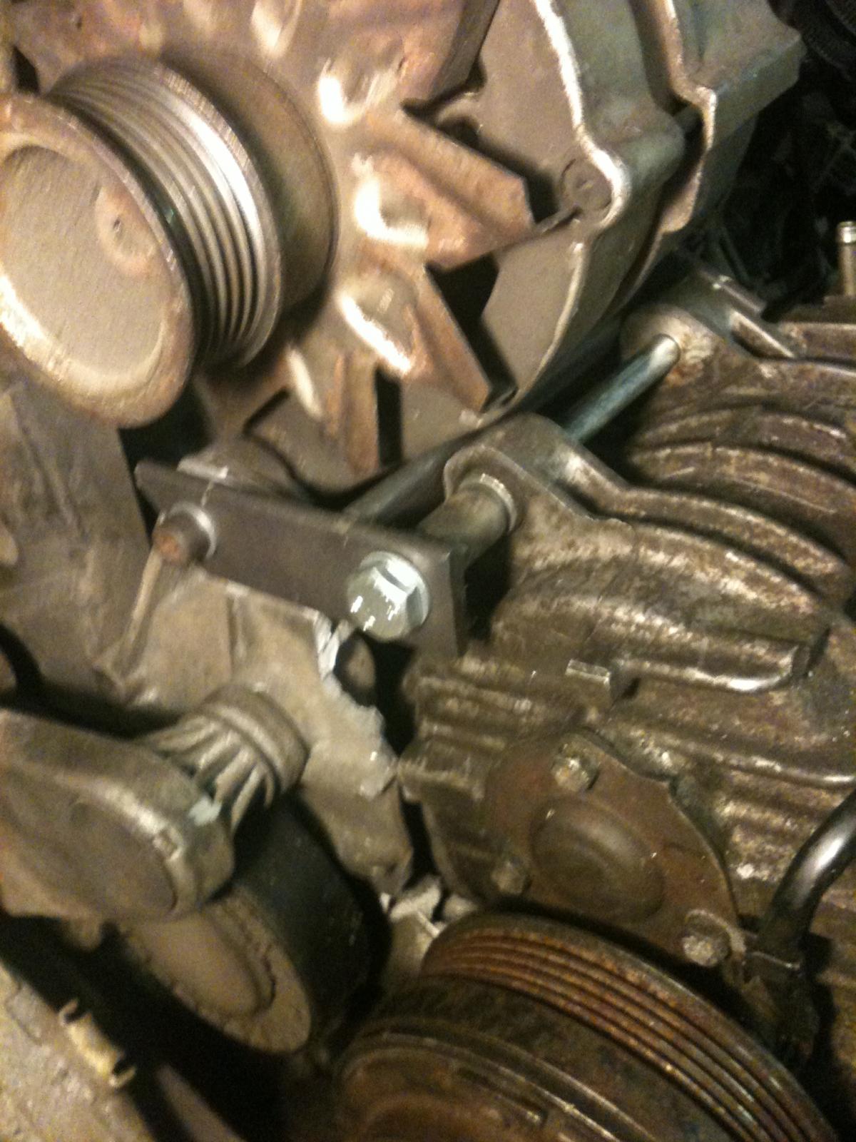

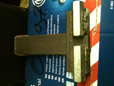

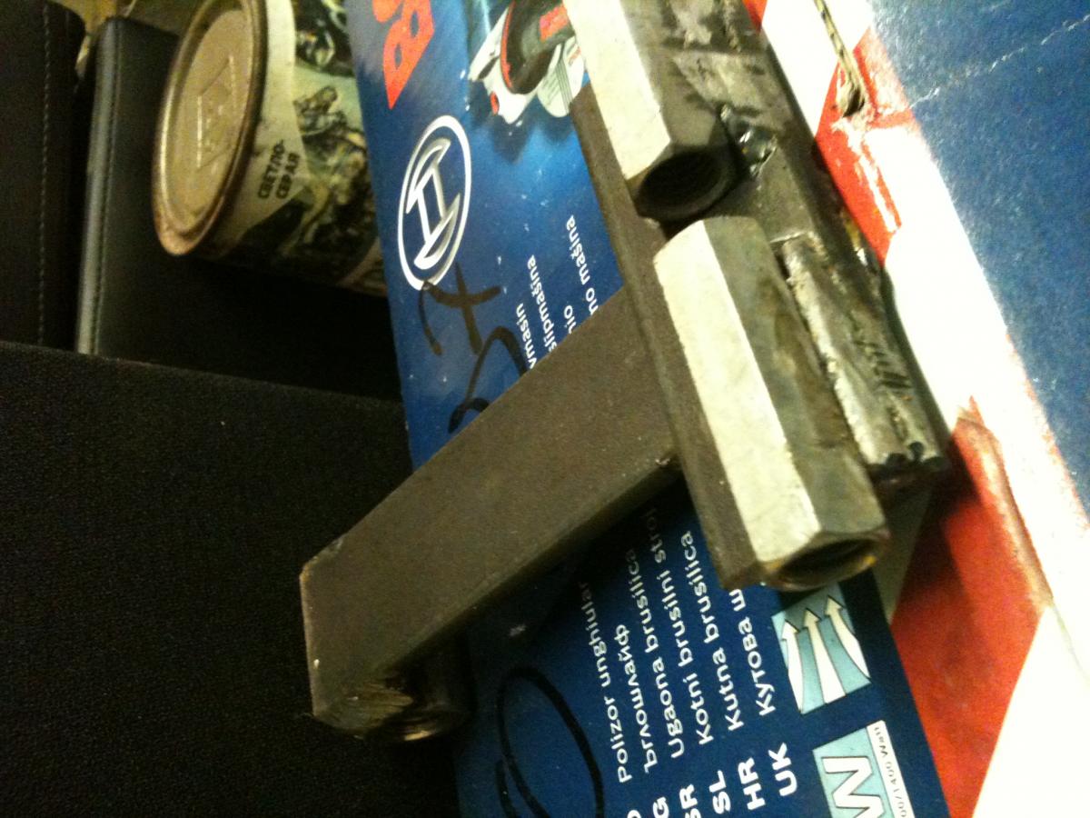

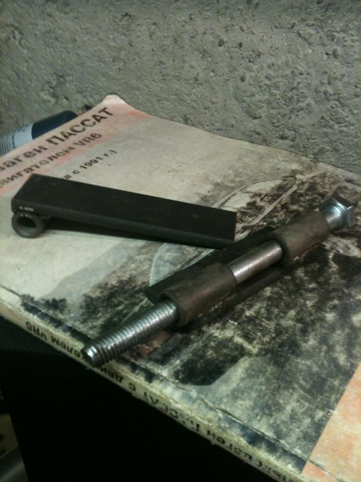

На 3 фото - нижний кронштейн SC-хи? Размерчиков примерных нету случайно?
Есть все чертежи кронштейнов. Думаю, Кирилл выложит, когда перенесет в удобоваримый вид.
Стрела, кстати, ощутимо прибавила в динамике :em:

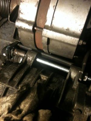

да это нижний кронштейн первый вариант , он не очень удобен был т.к.втулки с резьбой и приходилось каждый раз прокручивать 15 см шпильку туда и обратно. размеры кронштейна который сейчас у меня стоит чуть позже, их нужно облагородить.)))))
Последнее фото, кронштейн №2, втулки без резьбы..
