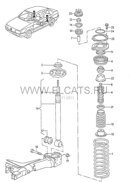

здрасти нужен совет.решил поменять задние аморы купил заранее одбоники, а гофры в магазине небыло ,закзал в EXISTе .но оказалось отбойник мне продали на универсал,а гофру закзал на седан и немогу ума дать.в EXISTе смотрел по схеме там отбойник длиный уменя короткий и между отбойником и гофрой какоето кальцо по цене (560р).уменя в книжке этого кольца нет.post-7151-0-73560100-1320873611_thumb.jpeg
про кольцо нашёл тему,осталось гофру и отбойник собрать в матрёшку.
