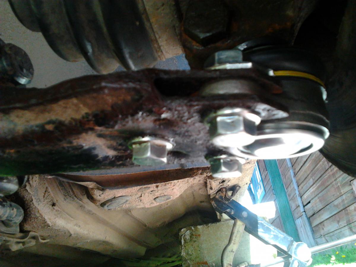

вчера, наконец, добрался до этого дела.... в результате:
когда открутил 3 болта шаровой и вытащил из пазов рычага заметил, что ШТОК шаровой "ходит" в поворотном кулаке)))))))))
ну так как з/ч были куплены, а машина разобрана, поменял и опору и подушку... на шаровую новый болт поставил.
сейчас стука практически не бывает (очень редко). надо будет залезть и трубой притянуть))))

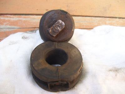

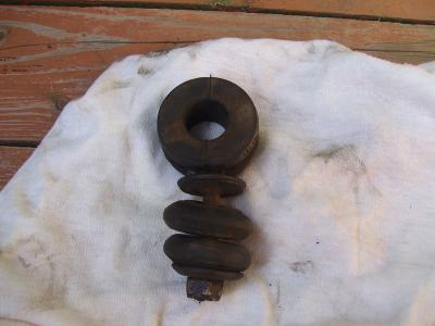

Вот причина всех моих злоключений. Не знаю, как это называется, подскажите?
Если можно, ссылку на товар в EXIST или артикул. На фото уже снятая деталь.
Я так понимаю это стойка стабилизатора подвески?
http://www.exist.ru/price.aspx?caid=1109&pcode=TC2037&sr=109 - она?
Хорошие у вас сервисы раз определить не могли :dv07:
Я об этом и говорил. Сам сегодня поддомкратил, сразу увидел. Тут даже думать не надо было.

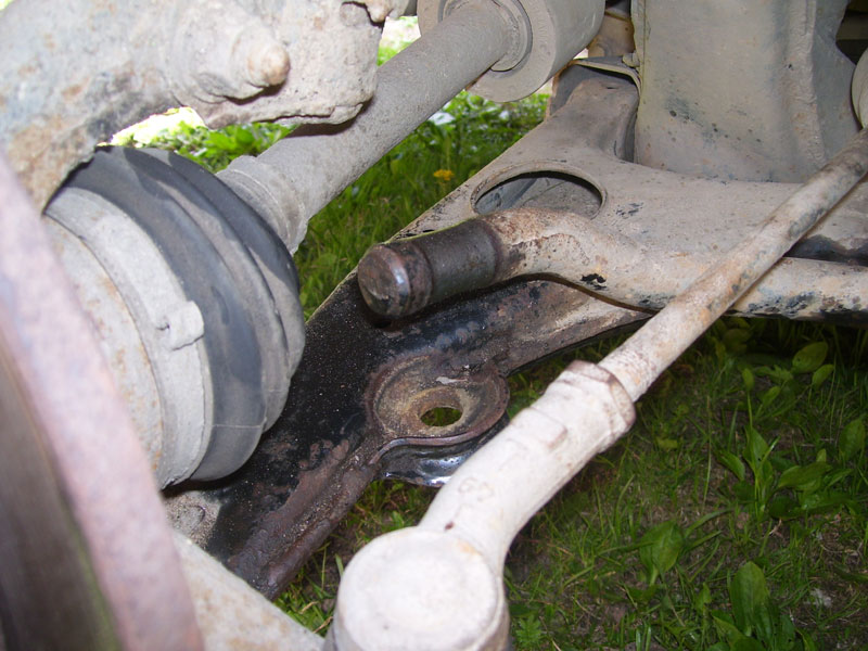

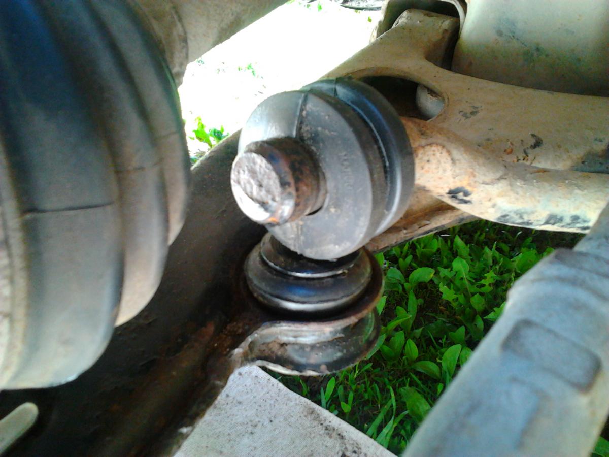

Поменял вышедшую из строя стойку стабилизатора.
Ничего не изменилось. Все тот же стук. Надоел этот папелац. Пылесос для пенсионеров.
только одну стойку стабилизатора поменял?
залезь в яму и поболтай стабилизатор
Чего я только не поменял. Опоры мотора менял, стойку стабилизатора менял. Завтра буду менять шаровую, потом опорный подшипник амортизатора. У меня уже поперек горла стоит эта возня под машиной. Я с марта месяца больше под ней валяюсь, чем на ней езжу. Всякому терпению приходит предел, и у меня уже где то близко.
