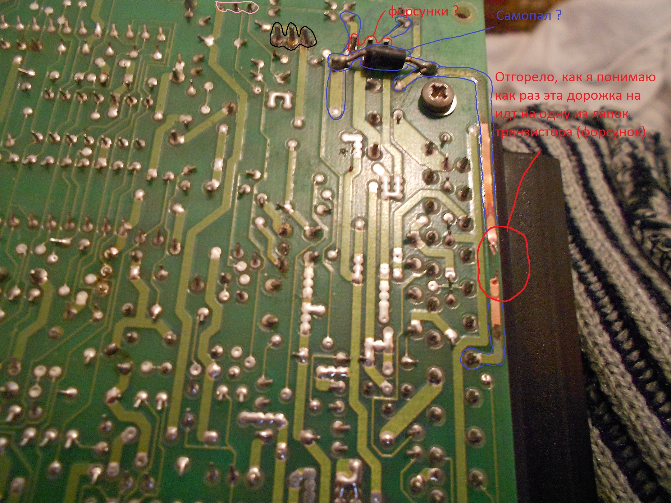

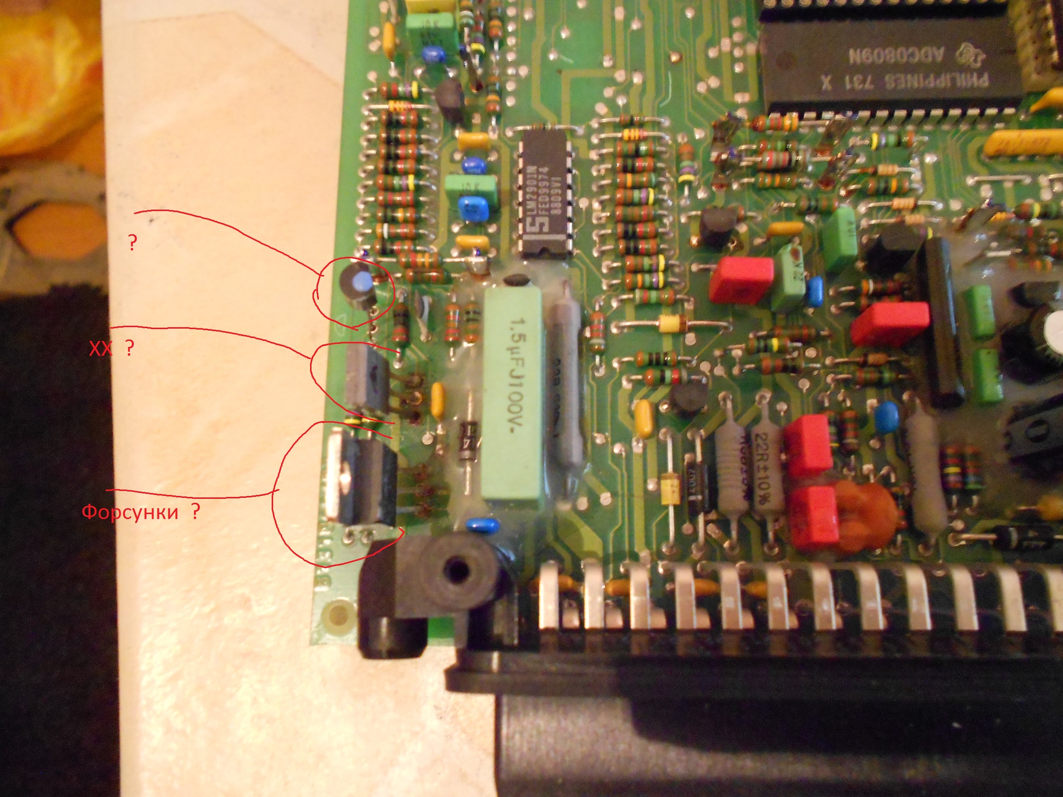

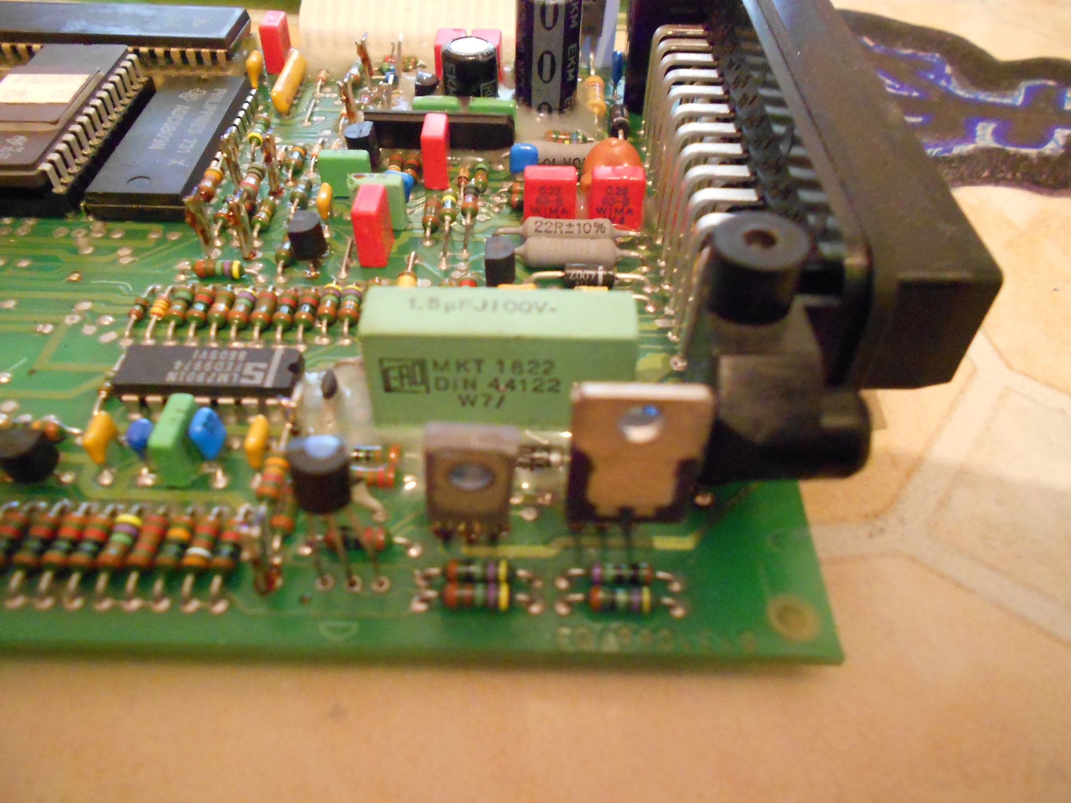

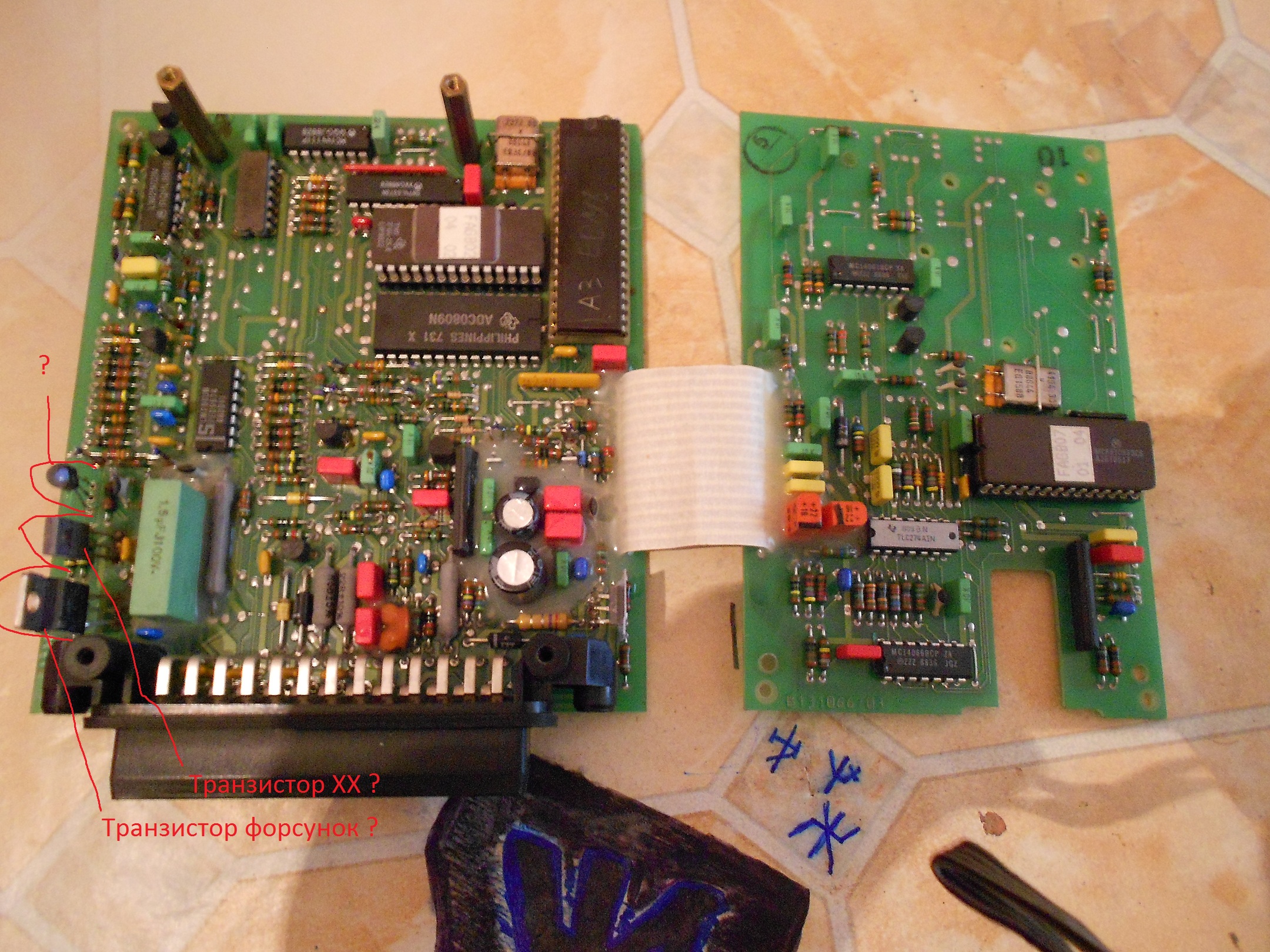

Antenor 0 Жалоба Опубликовано 24 Октября 2013 Предыстория ( это можно не читать суть ниже ) Поменял я стартер, маса (или минус) крепился на шпильку стартера ( и каким то обзором получился плохой контакт, толи из-за того что новый стартер крашенный, а гайка слегка в корозии была, затянул нормально проверял 5 раз, да и сам провод массы был хилый, и на наконечнике уже окислился, ну подумал я завтра поменяю провод поставлю новые клеммы) На следующий день, приезжаю на работу все норм отрабатываю до 17:00 иду к машине, сажусь пробую завести не выходит, пробую еще такая же фигня с третей попытке стартер крутанул, но явно что то было не так, смотрю на панель приборов, а лампочки на ней горят в пол накала, (ручника, давления масла) Первая мысль масса плохая. Зачистил клеммы, зачистил гайку наконечник массы, ставлю все на место, включаю зажигания насос гудит, 1-2-3-4-5 секунд 10-15 короче не выключается я не пойму в чем дело, думаю реле залипло, но нет. В общем пробую заводить стартер крутит, толку ноль искра есть, бензин тоже. Свечи жутко мокрые и в бензе, в котлах бенза полно. Пробовал менять свечи, бегунок, коммутатор ( танцевал с бубном ) не завелась. Притягиваю машину домой, залажу в интернет набираю -"при включенном зажигание постоянно гудит насос заливает котлы" Выкидывает на темы типо " плохая масса прощай мозги. Снял мозги. Разобрал. Первое что бросилось в глаза сгорела дорожка идущая от одной из лапок транзистора. Просто подскажите названия транзисторов и других штук которые мне нужно поменять буду очень благодарен. Подскажите где найти схему ( двигатель PF) И просто пару советов что мне сделать после такой беды. Куда это чудо можно отдать в ремонт в краснодарском крае ? Где купить ? (мало ли ) цена примерно Цитата Поделиться этим сообщением Ссылка на сообщение Поделиться на других сайтах

demonei 0 Жалоба Опубликовано 25 Декабря 2013 На микрухе по фотке написано А3 я так понял это типо исполнительного проца стоит у нас 90 руб сам поменял и поехал .Жалко далеко живёшь . Цитата Поделиться этим сообщением Ссылка на сообщение Поделиться на других сайтах
