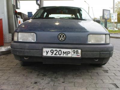

оторвалась губа, взял ее отрезал, теперь при езде по трассе растет температура. наверно надо ставить губу обратно?
ну вообще даже без губы она не должна перегреваться, в районе 80 градусов должна держать
Тоже считаю что не должна.Чуть пораньше "карлсон" заработает,и всё.Других побочных эффектов быть не должно.Сомневаюсь что проблема в губе.

Блин я наверно идиот но при всем рабочем и чистом радиаторе у меня без губы машина перегревалась на скорости более 80 км/ч!!! Помимо губы еще существенно влияет наличие и целостность решетки. Она направляет на радиатор воздух который забирает губа. На VWTS-е описывался процесс происходящий при движении машины вкратце: При большой скорости происходит срыв потока воздуха с кромки бампера т е воздух пролетает мимо решетки и уходит под днище машины губа же совместно с решеткой направляет этот воздух на радиатор. Вентилятор при этом не спасет т к ему просто нечем охлаждать. Где то читал что на самых первых В3 этой губы то ли не было то ли она была другой формы.
у меня не было правой части губы на бампере (лиса на кольцевой в прошлом году ночью оторвала ее бросившись под колеса), оставшуюся часть (тобишь левый кусок по ходу движения) подвязал чтоб неболталась и так ездил год неделю назад поехал по кольцевой в колтуши на дачу со скоростью около 100 км\ч и температура держалась около 85-90 небольше стопудово, в этот же день отрезал и левый кусок губы а то болтается порнушно как то и возвращаясь домой в этот же день по кольцевой заметил что стрелка температуры при той же скорости стала ближе к сотни градусов разогнав до 140 стрелка температуры начала резко ползти вверх хотя до полного срезания губы носился 160 км\ч и стрелка наоборот только падала меньше 90, почесав тыкву пришел к выводу что вся эта канитель из-за отсутствия губы теперь больше 90 непоездить пока невосстановлю бампер.

Можно я тоже свою историю расскажу?)) Короче, губу снял, как только купил машину, ибо у нас в деревне, что летом, что зимой, знаете ли, дороги нифига не асфальтовые)) Ничего не греется у меня, всё в норме(не знаю как на 2е, но на абс точно всё хорошо). А вот когда оторвал решётку, вернее она у меня разлетелась об колею, в которую машину кидануло после дождика, тогда стала греться, больше 100 км\ч разгоняться не вариант. Один раз даже масло закипятил, ехал 140 в +30, хватило на 5-7 минут, температура ОЖ стала 120 градусов, и сработал датчик давления масла... При том что карлсон надрывался на второй скорости, аки бешеный))) Верно было подмечено, на скорости воздух куда-то улетает мимо решётки. А вот без губы мой аппарат чувствует себя отлично, 160 ехал позавчера, температура около 85 была...
